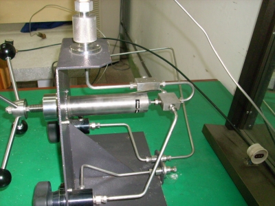

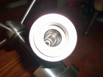

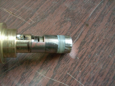

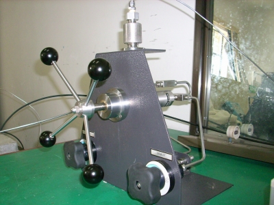

我单位的一台RPM3(DH公司的)所配的高压调压器(70MPa气体)出现微调(活塞筒部分)漏气,该如何修理?
国内有那家在生产这样的调压器。

活塞有划伤
活塞有划伤
活塞筒有划伤
活塞筒有划伤
史卓朋 发表于 2009-3-12 11:55:14 | 显示全部楼层
可以打电话咨询北京德朗公司,他们代理DH产品
我修过DPI610,但气体高压的没有修过,但增压器密封无非是软密封(橡胶)和硬密封(研磨精确加润滑脂)两种,前一种需要原厂配件,后一种很麻烦,只能返厂了
 楼主| liangyub 发表于 2009-3-22 23:06:58 | 显示全部楼层
我们那个可能是软密封,就是拆开了发现活塞筒壁有划伤,我们这里的机加工说做不了,要是返厂时间长不说价格太贵,这东西我咨询过经销商,说建议全套换,要十六万啊!
所以想找个便宜的方式,修修算了。
