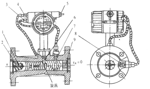

    智能型旋进旋涡流量计主要由壳体(文丘利管)">、旋涡发生体、导流体、频率感测件(压电晶体)、微处理器、温度及压力传感器等部件组成,其外型结构如图1所示。
②工作原理
l一旋涡发生体;2—壳体;3—">温度传感器输入口;4压力传感器输入口;5—信号输出口;
6一压电晶体;7一温度传感器;8一压力传感器;9一出口导流体
图l">旋进旋涡流量计结构图

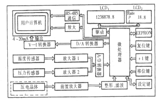

当被测介质沿管道中轴到达仪表上游入口时,其固定于端部的扇型叶片首先迫使流体进行旋转运动,然后再由旋涡发生体形成旋涡流。由于流体本身具有的动能,旋涡流继续在文丘利管中向前旋进,在流体到达文氏管的收缩段时由于节流作用使得旋涡流动能增加、流速加大,当进入扩散段后,又因回流的作用流体就被迫进行二次旋转。产生的旋涡频率再经频率感测元件(压电晶体)检测、转换及前置放大器的放大、滤波和整形等一系列过程之后,旋涡频率就被转变成了与被测介质流速大小成正比的脉冲信号,然后再与温度、压力等检测信号一起被送往微处理器进行积算处理,最后在LCD上显示出测量结果(标准状况下的瞬时流量、累计流量及温度、压力数据)。其工作原理框图如图2所示。
图2">温压补偿智能流量积算仪原理框图
