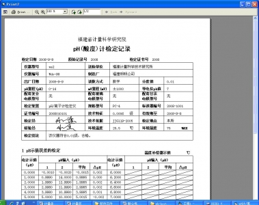

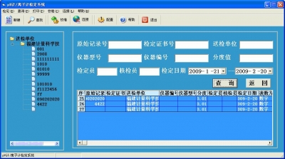

想问问各位同行  现在对于实验数据的原始记录的数据处理与没有自动化软件?
就是有没有软件是我们填入实验数据,自己出判断结果的?(不是excel的)
小弟现在在弄这个软件  想统筹各个科室的原始记录,使其全部自动处理化    不知道有没有意义??
以下是我们所总工办人员:魏鹏 做的一个例子
请大家多多指点   对这个软件的统筹设计  有意义吗?
本人和几个同事最近想做一个计量实验记录的软件,现将一些想法叙述如下。希望可以得到大家的宝贵建议。(个人联系:方式QQ122750718,手机15860825960,福建省计量所医学室郑小清)    个人做计量才1年,不知道其它地区是否有类似软件,在大家面前  就是表达一下我自己的观点,希望各位同行多多指导,多提一些意见。

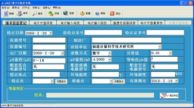

一.该软件应该具备的功能(该软件应该包括计量的所有科室,现在初步阶段  以医学室举例。)
1.
帮助实验室人员处理实验数据,依据数据结果对检定仪器做出判断合格与不合格。
2.
将检定结果和数据自动生成证书和原始记录,打印机打出或直接生成电脑数据格式由所总工办备份。
3.
将每份实验记录数据进行分类管理。例如对各类仪器的关键字:仪器名称,医院或企业名称,记录编号等等进行关键字锁定。再通过统计计算该分类仪器的合格率,常见不合格情况分析等等。
4.
在各个实验记录中设定一个备注栏,对不合格和出现问题的仪器进行备注。
5.
软件应该具备对新建标项目或地方规程的编辑工具,各个实验室人员能简单的自己设计符合本计量机构的实验记录。(这项功能的可行性还在讨论,比较难弄)

xueting36 发表于 2009-3-3 16:12:49 | 显示全部楼层
回复zxq
我们现在还没有见到通用的数据处理软件,有一些只是针对特定项目开发出来的数据处理软件,像定量包装商品净含量计量检测专用软件等,填入数据,自动判定合格与否,具备强大的查询功能。还有象电能表、燃气表等检定装置,利用传感器采集数据,输入到计算机,自动进行数据处理。通常采用SQL数据库来管理,用C++语言编写。
你们作的这个软件,不仅能进行数据处理,还有管理功能,会对我们检定人员有帮助的。

一凡 发表于 2009-3-3 22:20:13 | 显示全部楼层
对于自编的测量设备数据处理软件的计算结果的正确性是要进行验证的,否则,无法认定其计算结果是否符合检定规程或校准规范的要求,具体方法是将测量数据按检定规程或校准规范规定用手工方法进行计算,并与软件计算结果进行比较,看是否一致,另外,要对软件进行评审。
