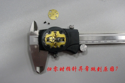

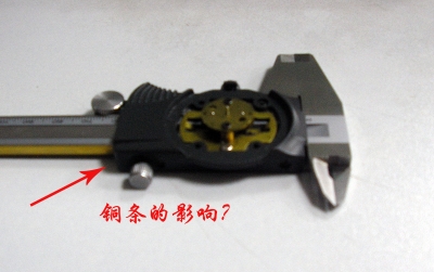

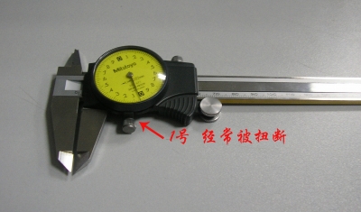

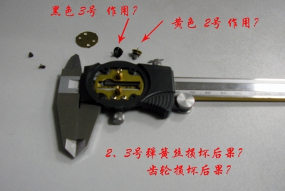

luowanjun 发表于 2009-3-4 09:35:15 | 显示全部楼层 |阅读模式
本人初级菜鸟,特来求組!
恳请能得到各位前辈的指点!
我希望了解个部位的功能特性、维修要点
希望能和大家共同学习、共同进步。。

经常扭断可能是力量太大了,那个螺钉不需要太大力量

图1:可能是向楼上所说用力过大,轻拧旋坚固螺钉;也可能是塑料时间长老化.
图2:可能是弹簧片被氧化了的原因,拆下用航空汽油清洗一下看是否会改善.
图3:引起原因可能是:
  a:齿轮、游丝松或失去弹性,需要更换或重新啮合。
b:外量爪平面度不好,需研磨。
图4:黑色和黄色的东东为左、右齿轮。
     齿轮和游丝坏将无法测量,指针会无规则乱跑,需更换游丝,齿轮也需更换或研磨。

我们公司也有几把三丰的尺,样式和你的大致一样,只是我们的貌似铝外壳,你们是养料外壳,我现在拆了一把比较了一下,感觉图1可能原因是三丰的表盘外圆较大,面坚固螺纹孔又和表盘有1.5mm左右的高度,不像国产的表盘外圆和坚固螺钉孔基本是在一条线,所以要是用力大很容易断裂。

指针不复零是由于安装时中心齿轮的弹簧没有预紧。

第三个问题基本都是没预紧造成的
