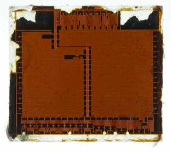

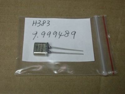

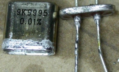

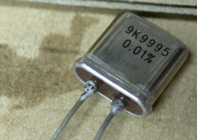

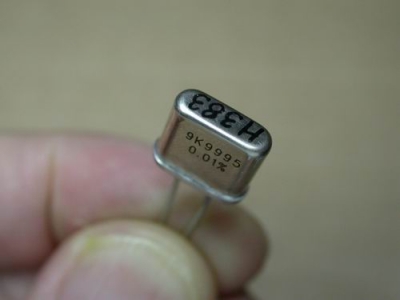

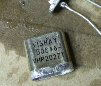

VHP202Z可以说是目前最好的电阻,集中了零温度系数(<0.05ppm/C,0-60C)、高稳定度(10年2ppm!)、无感、低噪音等优良特性于一身。
这样好的电阻,内部什么构造呢?
要想知道电阻的滋味,最好的办法就是拆一只了!
可惜这电阻价格不扉,谁又能舍得呢?
后来想了个主意,团购!
参加人很踊跃,该电阻目前的10个股东为(按登记出资顺序):
Aeon、lymex、zoo、bg1grn、thy888、llycom、托尼卡、lgq2000、fghlw、haisens2008。
更多图片请到这里查看:http://www.bbcnn.net/bbs/read.php?tid=147

去看了拆解图,原来是用油封的!这种电阻基板国内也有,工艺好象是照相然后光刻,最后用激光微调,中国电科院过去有套这种机器。不过VISHAY的工艺的确是好。。。。。

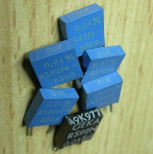

其实,0.01%是容差,实际上是调整偏差而已。这样的VHP202Z,容差可以指定为1%一直到0.001%,而内部完全一样。
与国产线绕0.01%比,这东西性能至少优越几十倍。做到0.001%轻而易举。
其实,几十年前的类似技术做成0.01%就没有任何问题,也早有产品。而这个电阻标上0.01%实在是太委屈了。

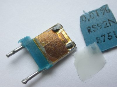

以下这样的蓝色电阻,同样也是金属箔,体积更小,也是0.01%的(实测能够满足),20多年以前的电阻,taobao上有卖3元/只。

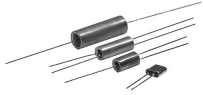

金属箔做到0.01%是非常容易的,做到0.001和0.0005%都没问题。
功率大的也有,比如圆柱型的VH518Z,是1.75W的,同样可以到0.001%。
再大功率的有VHP3/VHP4,加散热片后为10W,可以到0.01%。
VH518Z/VHP202Z
VH518Z/VHP202Z

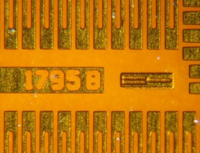

但有一点,这种封装的类型是完全密封的、环境密封的,英文叫Hermetically Sealed,也可以简化叫“金封”,只有这种封装,才能保证外边的潮湿和氧气等不能进入内部,才能有高性能。那种塑封的,尽管也是金属箔/块电阻,但只能保证25ppm/年,相差甚远。

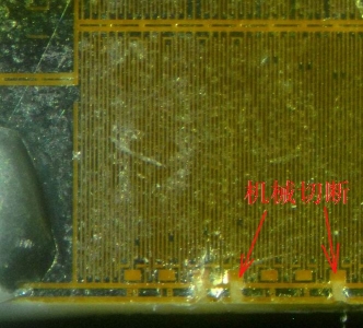

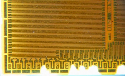

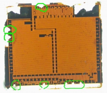

补充楼主,上三张VHP202Z 9k9995 内部照片(显微镜+DSLR拍摄)

是的,内部充油,这样均热、散热好,但必须是金封的才能充油。国内的很多电容是金属壳充油的,最后也都是焊接密封。
国内产的RJ711尽管不是金封,但内部做法类似,我也解剖过,是在瓷片上粘导电膜后光刻。调节不是激光,是机械的方法。Vishay也没用激光,由于设计的原因,用机调节属于整体切断,用激光反而有蒸发不一定好。RJ711我知道济宁和718厂有产。

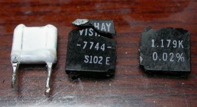

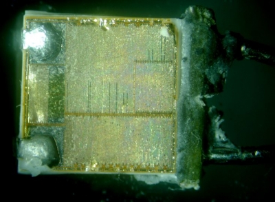

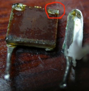

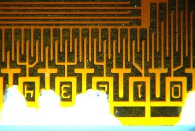

作为比较,再贴一个内部图。这个也是Vishay的但为塑封。型号为S102E,还是很典型的金属箔电阻,坏的,损坏原因是红圈处压接失效。基板不是瓷的,是玻璃的。
[ 本帖最后由 lymex 于 2009-3-9 18:28 编辑 ]
Vishay S102E 1.179k 0.02%
损坏部分,压接不良
损坏部分,压接不良
黑色不透明部分为导电箔
黑色不透明部分为导电箔
绿色为电阻调整
绿色为电阻调整

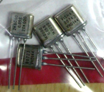

SOT应该是Small-Outline Transistor的缩写,因此估计是搞错了。
Vishay当然生产金封的Matching resistor,一种是双电阻,VHD开头的,另一种是扁的,有8脚也有更多的脚。
Vishay VHD144 金封匹配电阻
