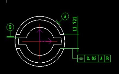

[工程参量] 对称度的基准可以同时相对于两个基准吗?
jxc_cms 发表于 2009-3-9 11:31:14 | 显示全部楼层 |阅读模式
一个基准是外圆另一个是槽,而要求的评价的是一个大槽,在基准槽的上面。

对称度是位置公差的一种,它的基准要素当然可以是1个,也可以是2个,甚至是3个。当是3个基准要素时,就与位置度的概念完全一致了。另外需要纠正你的说法的是:“一个基准是外圆另一个是槽”应该是“一个基准要素是外圆的圆心(或外圆圆柱面的轴心线),另一个基准要素是小槽的中分面”。如果仅仅有第一个基准要素,则被测要素(大槽的中分面)可以是无方向的,只要通过轴心线就可以了。如果有了第二个基准要素,被测要素不仅仅要通过外圆圆柱面的轴心线,它的的方向还受到小槽中分面方向的限制。

首先感谢你的回答,但那时要评价槽的对称度是相对于圆和下面的槽。但是加工的是不可能槽和圆在同一轴线上。所以它不要可能同时对于两个基准说对称度,。
如果AB基准之间的对称度已经有0.05mm了,那这个槽的对称度有怎么去评价啊??
你们看看我画的示意图,看这样标注是否可行,因为实物上,AB 基准是很难在同一轴线上,包括要评价的特征。

如果像你所说,则工件应该不合格,除非B基准没有位置度要求;但是测量软件对图示的对称度还是有两种评价可能:1.合格,此时与B基准的偏离方向相反,产生的偏离刚好与B基准的抵消到0.05以内。2.不合格,此时与B基准偏离方向相同。

AB点的对称应以圆心作为参考,这是在机械加工问题,换成同心度来考虑,设计时就要想好的.
同样,如果保证槽位,要么是标准外内圆镗,只有这样才能取到标准中心.
从图上看.这东西加工精度不是好搞,但对加工设备要求较高.

注意仔细研究图纸要求。因为看不到剖面线,不知道B是键槽还是键。假设被测要素是键,基准要素B是键槽,则:
你现在的图纸基准要素A是外圆的圆心,基准要素B是键槽的上键槽面(因为B是标注在面上,如果标注在尺寸线上就是键槽的中心平面)。可以理解为,被测要素键的对称中心相对于平行于键槽是上键槽面,且相对于于外圆中心线的对称度不大于0.05。实际上,基准要素B决定了对称度的方向,基准要素A决定了对称度的位置。

我说说我的理解 A基准圆柱控制Z轴,B基准控制Y轴, X,Y,Z,ZERO为A圆心,建好坐标系。看下11.721槽的中心平面Y向偏差值X2 就是对称度

B 基准决定了11.721槽的中心平面的方向,不仅仅是Y方向,A基准是中心线,决定了11.721槽的中心平面的宽度所处位置。

这个当然可以,它的意思是既要过大圆的中心,也要在槽的中心
chiweihua 发表于 2009-5-16 19:20:20 | 显示全部楼层
这个其实它的意思,是让所求元素既要过大圆的中心,也要在对面槽的公差内。你可以看他们是否过中心进行检测
GPS 发表于 2009-5-17 12:55:11 | 显示全部楼层
这不叫相对于两个基准,而是相对于一个基准体系

这个说法比较科学。意思是相对于一个基准体系的对称度,这个基准体系由两个基准要素组合而成,一个是外圆的轴心线,另一个是对面的键(或者键槽)。
