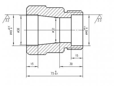

请教各位:如何检测下图中内锥大端直径38,谢谢!

但是我觉得用内经千分尺测量38的那个內锥大端直径的时候,如何确定测量的位置呢?会不会很不准确呢?盼望能有更详细的答案,谢谢!

内经千分尺的下限是50,不能测量38的内径。用35-50的内经百分表试试。

用20-40三爪内径千分尺试试。
Lishu 发表于 2009-3-12 18:28:33 | 显示全部楼层
不知道你这个公差要求是多少?公差大的话直接用卡尺内量爪测一下就行了。用通用量具测量时都存在无法找准测量位置的问题。不知道用工具显微镜能不能测的到,可以试试。

由于被测尺寸Φ38是内锥孔的大端直径,且前面还有一个厚15mm的Φ40内孔影响我们的视线,所有的接触测量方法,卡尺也好,内径千分尺也好,三爪内径千分尺和电子内径卡规也好,都不能准确确定测量的截面位置就是大端直径所处的截面位置,因此测量误差较大,甚至令我们无法承受。我觉得比较好的方法还是非接触测量方法,利用反射照明,调整仪器物镜焦距,使大端直径截面影像清楚地显示在视场中,再测量直径。我认为,目前可供选择的测量设备有万能工具显微镜、投影仪、CCD二维测量仪、带有非接触测量系统的三坐标测量机等都可以完成测量任务。

最省事的方法是用三座标测测量机测了。这是个平面与圆椎相交的直径,用1mm的测针就测就行了。用影像法也可行,但这是交点尺寸,实测时可能会受到加工倒角与毛刺的影响。
当然,如果一定要用通用量具的话,我建议用钢球打表法去测了。即找两个一个小于38mm和另一个大于32mm的钢球,先将工件以锥面之大圆向上置于平台之上,将钢球放入锥体内,用量测分别测出钢球的顶点到上表面的距离。分别定a1、a2(a1>a2)。上表面到与圆锥相交的平面的距离(即图面标注这15的这个尺寸)应该也不难测出来。这样测出第三个距离尺寸 a3,设钢球的半径分别为r1,r2(r1>r2)。用如下公式计算大端直径D:
D=2*{a3-(a1-r1)+r1*[(a1-r1)-(a2-r2)]/(r1-r2)}*tg(arcsin{(r1-r2)/[(a1-r1)-(a2-r2)]}

锥孔测量规:
测头根据实际被测工件的角度及深度定制, 使用可以调节乘法因子的数显表.
使用方法:
根据工件图纸计算出轴向移动行程与孔径的比例关系, 得到乘法因子, 输入数显表.
当测头放入锥孔时, 数显表测杆移动, 数显表将测杆的轴向移动乘以输入的乘法因子, 由此, 屏幕直接显示出对应的孔径.

把产品的锥度转换出来,做一个锥度塞规, 然后测平面之间的轴向尺寸就行了,要做测量基准的面工艺上标个公差,不超出检测误差就行了。
实际测的尺寸为 X - 15( 考虑15处轴向公差和38径向公差转换而来的公差,只要公差带不超出就行)

内径千分尺之类的肯定是不能用来测内锥的。2.5次元,工具显微镜之类的非接触的可以测。前提是能投出大锥的外径的。三次元以大锥配合角度可以测出来
pandeyang 发表于 2009-10-30 16:20:47 | 显示全部楼层
用三坐标测出40的直径,然后用轮廓仪测出38与40的高度差,40-2倍的高度差就ok了
yuaidongtaba 发表于 2010-1-21 16:52:22 | 显示全部楼层
用轮廓仪测量出斜边长度和角度在进行三角计算。
