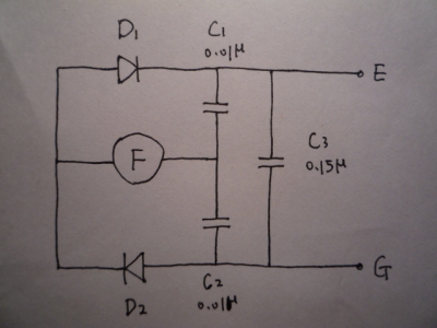

照片上是ZC 7兆欧表电路图,电压、电流线圈和附加电阻未画。发电机线圈F两端输出交流190V,最后EG输出直流500V。请大家讲讲工作原理,C1C2上电压是多少?若D1C1断路,最后输出变成多少?假设把C3去掉,最后输出变成多少?谢谢!

属于倍压整流,因此输出电压大约是190*2*1.4=530V近似500V,C1和C2都是250
若D1或C1断路,最后输出也是250
假设把C3去掉,最后输出基本不变,还是两个250

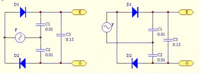

该电路为典型的全波倍压整流电路,正半周D1对C1充电,负半周D2对C2充电,空载时C1和C2上的电压约等于265V(190VX1.414),E、G两端输出电压为C1、C2上的电压之和(约530V),工作时由于负载电路的原因使得输出电压有所降低,实际所需输出电压由调整电路参数来决定。C3的作用是对输出电压滤波。参见下图(左边为原图,右边为等效图,下同):

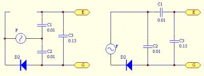

        当D1断路时,只有D2对C2充电,由于C1的隔直作用,E、G两端无电压输出。(见图)

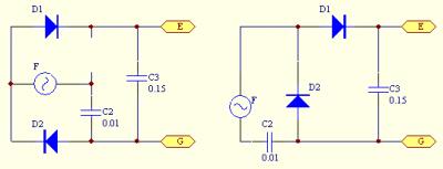

         当C1断路时,电路转变为半波倍压整流电路,负半周时D2对C2充电,正半周时发电机F的电压和C2上的电压叠加在一起通过D1输出,由于是半波,电路等效内阻增大,实际负载时输出电压比正常值要低。(见图)
         当C3去掉后,空载电压基本不变,由于减少了滤波,负载时输出近似为脉动直流,电路等效内阻增大,输出电压比正常值要低。
       注意:该电源由于C1、C2容量太小,电路各部分等效阻抗都很高,用普通低内阻万用表测量将会产生很的误差。

自己认为,若C1断路,负半周时,D2导通对C2充电,C2上约265V,经D1整流后,输出稍微低于265V。正半周时,D2截止,发电机电压190V经D1整流后输出约95V,所以最后输出忽高(265V)忽低(约95V),比530V低的多且不稳。

1 .  若C1断路,负半周时,D2导通对C2充电,C2上约265V,此时D1是截至的,所以负半周时是没有输出的,正半周时发电机的峰值265V是和电容上的265V串联的,总的输出电压峰值是两者之和,空载时若干个周期后C3上就被充到约530V,负载时电压降到什么程度取决于负载电流的大小。
2.  “发电机电压190V经D1整流后输出约95V”这个说法可不妥, 一个有效值电压为U的正弦波交流电,经半波整流后,其峰值约为1.414U,有效值约为0.707U,平均值约为0.45U。0.5U这个概念是什么呢?
