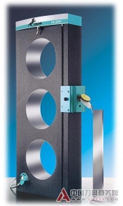

在看水平尺校准规范中,垂直度的测量可以用打表法进行校准,请问各位前辈,打表法是怎么个方法?如何测量?有什么要注意的?
谢谢各位
Lishu 发表于 2009-3-12 18:08:58 | 显示全部楼层
就是用附图这样的装置,用杠杆表打表检测,不过这样的标准装置都挺贵的.
