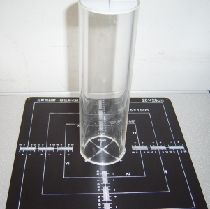

造成X光机照射野与光野中心偏移的成因很多,采取准直筒配合检测板使用的检测方法,可提高结果判断的准确性,以保证设备能正常使用或调修参考。本附件体会仅供参考。

 楼主| YXQ 发表于 2009-3-12 00:32:25 | 显示全部楼层
原帖由 zhanghui6540 于 2009-3-11 22:38 发表
这一项是很难做的,听国家计量院医学电离所的张辉说,他们用瑞典的一致检测板会很准确做出来,一个要十几万元,其他的方法和一些单位自造的检测板测出来的结果很难保证,大家说呢? ...
瑞典奥利科的光野照射野一致性检测板有两种, 一种是曝光后即显示结果的;另一种就与文中所用的一样,即带刻度铜板加垂直性检测筒。如你所说,价格都不菲。前一种曝光即得式在使用中存在两个问题:一个是影像淡,且保存时间短,还未看清楚就逐渐消失了,这对于眼力不好的人很难把握;另一个问题是检测影像信息作为原始记录是需要保存的,即时得显然不能满足此要求。后一种铜质检测板加垂直性检测筒也是采用拍片方式,和本文介绍方法采用的器具没多大区别,只不过一个是进口的,一个是自制的。说到自制检测板不能满足测试要求的观点难以苟同。难道进口铜质检测板和垂直性检测有何特别之处,用到的不外乎保证几何尺寸偏差能保证测试需要,难道国内这点加工能力都不自信了吗。再说自制的检测板和检测筒严格按照技术要求加工,完成后经过认真校准才用于检测,差不差可以用数据说话。
要说区别还是有一点,那就是在检测筒顶部,进口的为小球,自制的为十字。实验中这两种都比较过,十字拍出的胶片影像更醒目,更利于判断。至于检测方法,是在规程相关规定的基础上,增加一点内容而已,按照规程规定检测只能得到两野的一致性差别,如果增加检测筒就可以得到管头射束有无偏转,偏转多少度。说实话,瑞典奥利科的产品不是不好,但是价格不是一般市级以下计量检测部门都能够接受的,又不是什么高精尖的产品,能省为何不省。同行们也可以谈谈看法。

 楼主| YXQ 发表于 2009-3-14 00:23:30 | 显示全部楼层
原帖由 乔浩 于 2009-3-12 14:40 发表
其实觉得咱们河南计量院做的那个检测板也是不错的,就有一个问题就是时间使用久了,板子会有些翘曲,会稍微影响标准野的距离,所以这一点应该注意。再有就是很多X光机的照射野的光线轮廓都十分不清,所以即使设备再好,使用的时 ...
检测板变形主要可能是由于板厚度不够或受压等原因造成,另外,板材加工前应消除内应力.使用完后注意不要随便放,应放置专用包装盒内.对位时由于光线可能出现视角误差的问题,我们的检测板已改进为不反光的,对位时以检测板上十字标线和检测筒十字标线对准光野投射十字标线即可.然后再调节机头上需要测试的光野.

 楼主| YXQ 发表于 2009-3-14 16:12:43 | 显示全部楼层
原帖由 乔浩 于 2009-3-14 12:31 发表
我们那个是用不透明的白色有机玻璃版制成,两片板子中间加上了三个四方框的铜丝线,分别是标准值、上下误差限,就是测试完以后不用算了,直接看片子就好了,保管上还可以的,关键可能就是内应力和反光上没有处理好,你们的板子是哪 ...
有机玻璃材质本身受环境温度影响较大,易变形。另外板厚不可能太大,否则可能会引起图象失真的问题。表面亚光处理是否采用细纱纸打磨试一试效果如何,当然这是在丝网印标线之前。我们的铜质检测板是自己用CAD作图后,交外协经标绘、制版、腐刻、表面处理等工序制作完成。见下图

 楼主| YXQ 发表于 2009-3-15 22:17:05 | 显示全部楼层
原帖由 dx2007 于 2009-3-15 19:00 发表
我们是用福禄克的,这一项不太好做,光野不好调。
说得不错,有的X光机的光野灯亮度不够,造成边界比较模糊,加上有的拍片诊断室不足够暗,所以检测板对位时要特别仔细才行。经过多次试验,我们发现光野十字线和边界在白纸上比较清晰,顾又将检测板表面进行了处理,现在为白底,黑线黑字,感觉比以前好了许多。
