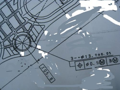

请看附图.
如果考虑最大实体,位置度可以达到多少也是合格的?
qlsc 发表于 2009-3-12 12:22:39 | 显示全部楼层
0.5+(此孔实际直径-13.85)+(B孔实际直径-直径下极限),但是孔直径不能超过极限尺寸。
例如:此孔实际直径=13.94,基准B孔的实际直径比理论下极限大0.03,mmc下 位置度不超过0.62(0.5+0.09+0.03=0.62)及判定为合格!
[ 本帖最后由 qlsc 于 2009-3-16 09:12 编辑 ]

规矩湾锦苑 发表于 2009-3-14 14:35:58 | 显示全部楼层
回复 2# qlsc 的帖子
基本正确。有一点点问题。
       因为有了最大实体要求,那么形位公差的补偿值得到了尺寸公差的补偿,得到补偿的形位误差值应该是:
       形位误差实际允许值= 形位公差给定值+∣最大实体尺寸-实际尺寸∣
       当实际尺寸为最小实体尺寸时得到零件的最大形位误差允许值,即:最大形位误差实际允许值=形位公差+尺寸公差
       所以你计算的位置度允差小了。
       以你的示例,被测要素的孔若加工到实际直径=13.94,因为这个孔的最大实体尺寸是13.85(对于孔而言含材料最多时就是孔径最小时),13.94-13.85=0.09,位置度误差从被测要素的尺寸偏差中将得到0.09mm的补偿,而不是只得到0.04mm的补偿。对于基准要素B的孔如果偏离最大实体尺寸,也应该同样方法计算补偿值。图纸所注位置度公差与被测要素的补偿值、基准要素的补偿值之和,就是被测工件位置度误差的实际要求。
[ 本帖最后由 规矩湾锦苑 于 2009-3-14 18:22 编辑 ]
yj407 发表于 2009-3-24 13:42:07 | 显示全部楼层
从图上看被测孔为由3个相同的孔组成的成组要素,因此不能考虑基准B孔的最大实体,所以该孔的位置度应该是:0.5+(此孔实际直径-13.85)
规矩湾锦苑 发表于 2009-3-24 18:16:27 | 显示全部楼层
图纸既然标注了B基准的最大实体要求,因此我们就不能不考虑基准B偏离最大实体尺寸后对位置度误差的补偿值,不然就是设计人员的一个错误,应该要求设计人员取消这个最大实体要求。至于基准B到底是什么,楼主给出的图没有表示出来,我们不得而知,可能是孔,可能是轴,也可能是槽、凸台或者其它什么几何要素。

 楼主| zjauto 发表于 2009-3-26 08:17:01 | 显示全部楼层
基准B也是内圆孔.
小钰 发表于 2009-3-31 23:11:11 | 显示全部楼层
如果图纸上没有指定实体原则(孔和孔系基准),那这样的位置度该怎样评定了???
yj407 发表于 2009-4-1 20:06:29 | 显示全部楼层
那就按独立原则去评价

GPS 发表于 2011-1-15 22:27:28 | 显示全部楼层
B基准带了实体要求,就要考虑,只是这样计算是就非常麻烦了,一般用检具比较好,用测量机则要自个计算了
