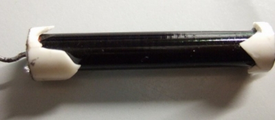

lymex 发表于 2009-3-12 19:50:30 | 显示全部楼层
超高电阻有有源的,即模拟大电阻。
10的13次方(10T)电阻国内能买到,我有一只,不要问我是哪里买的,因为我不知道,别人送我的。是磁管密封的。
