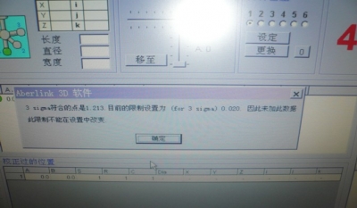

各位老师:我在校准三维坐标仪时(探头测参考球),无法校准成功,不知怎么回事?如何解决?
darksun 发表于 2009-3-14 21:10:50 | 显示全部楼层
没用过这东西,好像是校准结果过大导致软件不承认校准结果。
确认探针标准球是否清洁,探针是否有磨损,螺纹是否坚固,如果只是这根针校准有问题,那么就是这根针的问题了。
 楼主| hpmgtgl 发表于 2009-3-17 16:53:47 | 显示全部楼层
要说设备异常,就是探针支座中的一颗磁铁吸出来了,其它的也没发现什么异常
darksun 发表于 2009-3-18 00:19:04 | 显示全部楼层
支座是什么东西?如果是定位住,那么校准不好也是正常的,你有没有其他探针,其他探针没问题直接把这根换掉吧。
jxc_cms 发表于 2009-4-9 18:43:19 | 显示全部楼层
就是你的机器有毛病了,要注意使用方法
