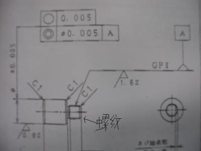

请问,该如何测量图纸上的同轴度?关键基准是螺纹部位,(也有遇到测量部位是螺纹的情况).如果是使用真圆度仪如何测量?

可以釆用基准互换,在圆度仪上调心调平被测要素.再编程用螺旋线模式测螺纹,再评介同轴度.再换算(按长度比)

根据图纸,识别的测量要求是:
       1.光滑圆柱面的径向截面圆度误差,最大允许误差是0.005mm。
       2.光滑圆柱面轴心线对螺纹轴心线的同轴度误差,基准要素是螺纹的轴心线,被测要素是光滑圆柱面的轴心线。最大允许误差是0.005mm。
建议的测量方案:
       1.用你的马尔圆度仪直接测量光滑圆柱面的圆度误差。
       2.在你的马尔的圆度仪上,调整螺纹轴心线与仪器回转中心同心并装卡,用打全跳动的方式检测光滑圆柱面轴心线对螺纹轴心线的同轴度误差。
       说明:对于没有圆度仪的单位检测这种类似产品,可以将螺纹部分装卡在任何具有精密回转中心的设备上,例如光学分度头、精密分度台、精密加工中心等等,用分度值小于等于0.001mm的指示表、测微计、电感仪等等均可,在左中右三个截面打光滑圆柱面圆跳动确定圆度误差大小,用打光滑圆柱面全跳动的方法确定同轴度误差大小。
