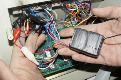

我在单位主要负责计量,前一段时间,有人举报说某电子汽车衡不准,于是我于3月10日带着10t砝码去检定,发现由于天气一冷一热冰雪和泥土把汽车衡的两头顶死了,再清理完之后,用砝码检定合格。但没过两天,投诉越来越多,于是17日我把8个传感器和接线盒的盖子打开,没有发现什么,随后我把称重显示器打开,发现一异常物体在仪表内(俗称遥控器)。在单位立案之后,领导问我,这异常物体应由谁来鉴定,又由谁来定性?我个人认为应由厂家来鉴定和定性,又不知是否正确,请大家来讨论一下!
异常装置
异常装置

你说“对于一个产品的定性要有相关标准的”。我认为对于私制、偷装的遥控器来说,怎么会有这方面的国家标准呢?你们自己口说不是证据,你们发现的遥控器是物证;发现用户偷装遥控器后增加或减少称量结果的磅单及其它书面记载,那是书证;用户方的工作人员向你们承认偷装及改变计量结果的事实,那是当事人陈述;如果你们没有技术能力,可以委托衡器厂家或当地无线电管理委员会对这个电子遥控器进行鉴定,他们出具的意见是鉴定结论。你们上一辆经过准确计量的重车,看看这个遥控器能把计量结果改变多少,查查他们的磅单,看他们每天的过货量有多少,就能算出他们偷装遥控器以来的涉案货物(金额)有多少。不知你说的“如果证据不能定性”是什么意思。质量技术监督局是具有行政处罚权的行政机关,如果你们搜集到了以上证据,你们有权对用户的计量违法行为下结论,依据《计量法》《行政处罚法》实施行政处罚。如超出行政处罚的范围,你们就向公安机关报案吧。

按照计量法来处罚应该是没有什么问题的,现在事情比较大,可能要追究刑事责任。楼上的朋友可能对控制器不太了解,这东西只是一个接收信号的装置,也就是说这东西有两个部分,一部分有仪表内,一部分在操控人的手里,如果操控人不发信号,电子汽车衡就是准的(操控人是没办法抓着的,而司磅人员对我们问题是一问三不知)。现在对我们正对用磅单与受害人的磅单核对,但领导就是让我找权威部门来鉴定和定性,把案子做成铁案,所以我就比较郁闷了!

你说的那个遥控接收器,我了解,也见过。是下雨的一天晚上用户发现自己的汽车衡计量有问题,我们检查后发现一个传感器的电缆线被破皮后接入了一个遥控接收器,其中信号线经继电器常闭并接电阻,工作电源取自电缆里的电源线,其它没细看,当时也没拆除,直接叫用户报案了。

检定人员在工作中,是容易发现作弊装置的。但在移交执法队后,必需要对作弊原理进行分析,并作出进一步说明,作为物证的书面材料。并与证人及司磅员的笔录材料形成证据链。对楼主所说的作弊装置,是对主板的某段功能信号作出抑制控制,在键盘上利用某键为复合功能,隐蔽性强;相对在总路线上并接电阻等,技术含量高很多。因此,作为检定人员,是很难对技术含量高的装置作原理分析的。我建议楼主对封存的仪表(未动作弊装置),送计量测试研究院由专家作分析,并作书面报告,才能更好履行《计量法》所赋予的职责。
