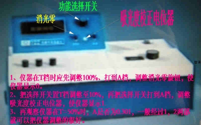

722分光光度计在‘T’档时,在任意波长下,调整100%键调至“30.0”,再把“T”档调至“A”档,仪器显示0.523;再调100%键至“100.0”,再把“T”调到“A”,这时,仪器本应该显示0.000,而是0.691,不知该722出了什么问题,该怎么修理?(注:仪器的波长和透射比误差均在允差范围内)

检定换挡误差,应先调整100%、10%时的A值0、1,再做30%

我作了一张722分光光度计的吸光度校正图片,希望大家指正,由于722分光光度计的生产厂家不同,可能不一定能和你所遇到的情况一样。
722分光光度计吸光度校正的图片
722分光光度计吸光度校正的图片

调消光度,可以解决。
