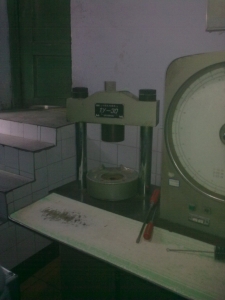

各位老师:
           今天遇到一台76年的水泥压力试验机改成电脑式的,由于我的测力仪放不进去,上面多了一样东西,又下不下来,(个人认为 20090311.jpg 是传感器)不知道如何办,请老师帮忙看看!!!
图片在附件里面,请好心老师帮帮我解决问题!
dbhlong 发表于 2009-3-25 16:46:03 | 显示全部楼层
可用传感器式测力计检定;如果自己单位没有,可向兄弟单位借。

上帝 发表于 2009-3-25 18:41:29 | 显示全部楼层
300kN的水泥压力机吧?
估计还有一个夹具
赶快换标准吧,用测力环是放不进去的
zhaoyan 发表于 2009-3-25 22:03:03 | 显示全部楼层
从图上看,不是传感器。老仪器的改制是在油压管上加一压力传感器,再加一显示器。

tiger 发表于 2009-3-27 23:39:37 | 显示全部楼层
上压盘是用内六角螺杆固定的,可以用内六角扳手将上压盘取下,测力环就可以放进去进行检定了。这种机器我们这的水泥厂还普遍使用,检定起来还是比较方便。

jzl1981 发表于 2009-4-2 20:37:38 | 显示全部楼层
上压盘是用内六角螺杆固定的,可以用内六角扳手将上压盘取下,测力环就可以放进去进行检定了。这种机器我们这的水泥厂还普遍使用,检定起来还是比较方便.
同意六楼
yan126 发表于 2009-4-3 10:59:01 | 显示全部楼层
位置很多的,30T的传感器应该够位置,现在的传感器都很小
aiping2100 发表于 2009-4-3 15:56:47 | 显示全部楼层
这种我们也检过,你说的是空间不够,用标准测力仪(传感器式的)可以放进去的,我们就是这样检定的,呵呵
梅塑智 发表于 2009-5-26 21:13:04 | 显示全部楼层
各位老师:
           今天遇到一台76年的水泥压力试验机改成电脑式的,由于我的测力仪放不进去,上面多了一样东西,又下不下来,(个人认为95901是传感器)不知道如何办,请老师帮忙看看!!!
图片在附件里面,请好心老师帮帮 ...
yihaode2000 发表于 2009-3-25 16:23
中间的黑色圆柱卸掉(是可拆卸的)测力仪就可以放进去了。
天涯流痕 发表于 2009-5-27 13:47:24 | 显示全部楼层
这个我也碰到过,也是用标准测力仪做的。可以检查下在不影响结果数据的情况下,有些辅件能拆就拆掉。
改这个试验机我看过有用负荷传感器或压力传感器改的。

owne1011 发表于 2015-8-26 10:03:16 | 显示全部楼层
上面的黑色圆柱不是传感器,可以拆,用内六角吧扳手

chenhaibin 发表于 2016-8-24 22:36:31 | 显示全部楼层
首先:上面黑色的是上压垫块而不是传感器,是用内六角螺杆固定的,可以用内六角扳手将上压盘取下,测力环就可以放进去进行检定了。
其次,实在拆不下来,换传感器去检。
7140 发表于 2016-8-29 21:28:55 | 显示全部楼层
上面那个黑色的铁坨可以拆卸,然后你就可以把你的测力计放进去了

计量单位 发表于 2016-9-22 15:02:33 | 显示全部楼层
估计是新手,你把上面那个黑色的铁坨拆卸,然后放进测力计加压操作(检定),检定完成后将试验机复原就可以了。
