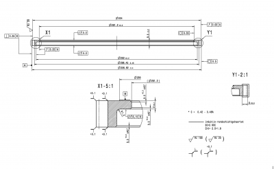

图中红色注释尺寸如何测量?
使用什么测量仪器?
请高手指教!

请问这是齿轮吗?另外B基准指的是哪?我觉得标注有点不对劲,既然有一个面相对于B基准有0.15的全跳动要求,那么B基准就应该是条轴线。可上面与该面垂直的外圆(是齿顶圆吗?)以及直径为304的那个圆(是分度圆吗?)相对B基准是垂直度的关系,这两个有矛盾。是否再核对一下图面?
那个相对于A基准的公差为0.25的圆跳动,用三座标测,以外圆为基准 评价该圆的跳动值即可。其实这个公差为0.25,这么大的公差,用卡尺测这两个圆的壁厚,测一圈,取得这壁厚最大值和最小值之差,就可以了。
  其它尺寸,得需楼主再确认一下,这B基准指的是哪?另外这个可是齿轮图?

 楼主| 王刚 发表于 2009-4-1 08:22:20 | 显示全部楼层
回复 2# yj407 的帖子
图纸是外来图,外国一家大公司的。
图纸不应该存在错误。
这是一个渐开线直齿齿轮图纸。
B基准是端面,Φ304是分度圆。
请下载附件。
测量的难点在于分度圆跳动和垂直度。

在一个 回转工作台(最好是齿轮测量仪的平台,有利于下步数据检测) 上以B基准做面  定位固定,调整好外径A基准和回转工作台的同心度。
1、先测齿轮的螺旋线误差,大约的可以当做图上的垂直误差吧。
2、然后在齿面用量棒测试分度圆跳动。
关键先确认B面平面度,在定位过程时候会变形等因素,然后A基准的同心度调整一定要到位。
这个东西 是粉末冶金件还是冲件?齿部高频时的平面变形貌似也不好控制。

这个最好用专门的齿轮仪器去测。跳动部分用齿轮跳动检查仪或万能测齿仪去侧,致于直度的话可用万能渐开线螺旋线检查仪,去检0度角的螺旋线。其误差就是重直度,多检几个齿,取最大值。不过这些都要配芯轴。我用过的测齿仪都是以芯轴装夹定位的。装夹后要扫平B基准面。同时不得要求A基准(齿顶圆)该装夹后的定位芯轴的同轴度要好!!
      要是没有这类仪器的话,用三座标也行(最好是带有齿轮模块软件的)。不过要麻烦一些了!
        对了,那个平面相对于B基准的0.15的全跳动应该的是相对于B基准的平行度吧!要是这样话,这应该很好测了。放平台上用量表扫一下就可以了。

回复 4# 王刚 的帖子
你的“红色注释尺寸”是哪个呀?看不到。
  B基准到底是什么?你说“B基准是端面”,那么如何解释内端面的对于B基准全跳动为0.15?这应该是平行度呀,不符合全跳动的定义。如果是Φ290的轴心线或者母线,可以解释内端面的全跳动,可是又无法解释齿轮外圆圆柱面母线对B基准的垂直度,因为外圆母线与Φ290的轴心线或者母线平行而不垂直。

个人认为齿部针对A基准的跳动,实际就是齿轮的齿圈径向跳动;齿部针对B基准的垂直度,实际就是齿轮的齿向误差。根据该零件的结构(大内径)这两项目最佳的检测方法是用齿轮测量中心进行检测。
