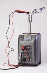

gyl 发表于 2009-4-1 15:37:36 | 显示全部楼层
一体化校准
可以选择一体式的校准炉,即变送器和传感器一块放在干式炉中,变送器接在干式炉的电流环路上。见附图
一体化校准
一体化校准

ppanda 发表于 2009-5-11 16:14:23 | 显示全部楼层
可以选用FLUKE914X计量炉,内置过程P模块,提供内置双通道测温仪,可测量PRT.RTD.热电偶及采用24V环路电源供电的4-20mA变送器./
