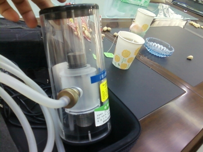

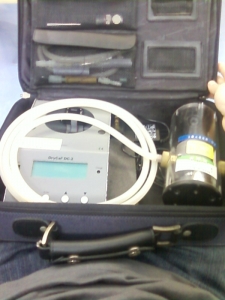

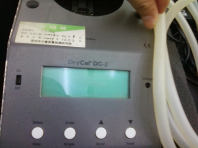

深圳市计量院的有买了一个美国的品牌的仪器 (早些年的),还是很不错的 不过正如楼上所说,只是测量流量,没有计量氧气的纯度,水分的含量不过操作方便 易于携带,是可以用电池的
DryCal DC-2 技术参数
 外形尺寸:7.75" H x 5.25" W x 9.5" D 197 mm H x 133 mm W x 241 mm D
 重  量:140 g
 配  置:可互换流量检测池(小流量、大流量), 标准流量底座.
        型号 流量范围 精度
DC-LC-1 10 ml/min—300 m l/min 1 ml/min—500 ml/min
DC-MC-1 100 ml/min—5  L/min 10 ml/min—10 L/min
DC-HC-1 500 ml/min—30 L/min 50 ml/min—50 L/min
