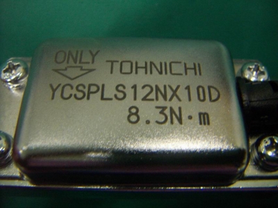

菜根谈 发表于 2009-4-3 16:27:46 | 显示全部楼层 |阅读模式
请教定值式的扭力扳手精度等级是怎么确定的?

 楼主| 菜根谈 发表于 2009-4-4 13:39:56 | 显示全部楼层
补充一下,我说的是定值式的,也就是此扳手只有一个扭力示值,也就是图片上的8。3N。m。我觉得这应该算是预置式的,对示值分辨力无要求,这样是不是就可以根据检定出的示值相对误差和示值重复性来判定它的精确度等级?
吉利阿友 发表于 2009-4-5 15:45:40 | 显示全部楼层
回复 6# 菜根谈 的帖子
  根据检定出的示值相对误差和示值重复性来判定定值式扭矩扳子的准确度等级是可行.
  楼主图片所示扭矩扳子的品牌应该是东日的.这个牌子的定值式扭矩扳子示值稳定性相当好.我可将扭矩扳子通过扭矩检定仪精确设置在8.3Nm处,然后按 扭矩扳子 检定规程进行检定,一般来说,最差也会判定在3级. 我公司定值式扭矩扳子有近百件,我全部是按这种方式处理的,内外审中没有说不是的.

浪人 发表于 2009-7-27 16:27:23 | 显示全部楼层
看图片是日本东日的产品,一般出厂规格为3级

洪立祥 发表于 2010-5-23 08:59:36 | 显示全部楼层
日本的一般出厂是3级,在我们使用过程中精度下降。这与我们使用程度有关,一般我校准的都在1%~5%左右

fangliren 发表于 2011-5-24 20:25:55 | 显示全部楼层
东日的扭矩扳手一般出厂都是3级,新买时,还有日本出局的校准证明书,写的就是3级。

看说明书
说明书上定的都是3%
楼主出示的扭矩扳子,我们公司用的也比较多
