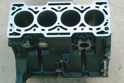

想问问各位大侠,有什么好方法测量2个孔的垂直度!!!!  如图,就是测气缸孔与曲轴孔的垂直度,竖直的4个是气缸孔,底下还有一个水平的曲轴孔。

用三座标分别打两个圆柱(补测要素和基准要素上),然后评价垂直度即可
jxc_cms 发表于 2009-4-9 18:10:00 | 显示全部楼层
汽缸孔作为基准孔,测量时一定要注意孔的形状误差,要尽可能的测量全部的孔高度做圆柱,
再测量曲轴孔,也要注意上面提到的事项,才能保证测量准确性
