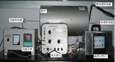

比较法校准工作用热电偶是否可行?
如图,附件

 楼主| sunnylaiy 发表于 2009-4-11 15:54:28 | 显示全部楼层

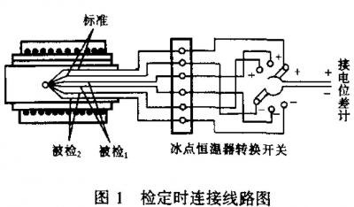

JJG351-96规程指定使用电子电位差计测量毫夫值呀?
我现在就是找不到比较法校准标准热电偶的相关标准。
我所说的比较法是没有转换开关与冰点恒温箱。标准热电偶与电子电位差计联接,被校热电偶与记录仪联接,两个热电偶温度读数直接比较。
张剑川 发表于 2009-4-12 19:49:54 | 显示全部楼层
方法没问题,但设备有问题。建议你仔细看看规程JJG351-96
huxh 发表于 2009-4-13 16:19:43 | 显示全部楼层
不符合规程JJG351-1996的要求,按照你的比较法,就不能对标准热电偶的示值误差进行修正,另外还引入了记录仪的示值误差以及环境温度变化带来的误差。

设备好像有许多问题:比如,用此温控仪控温,温度稳定够吗??

理论上没问题。
有几个小问题:管炉的温场均匀度、波动度、稳定度如何?电位差计在炉子旁边,冷端温度的误差你怎么补偿?

在铂铑10-铂热电偶检定系统框图中,检定方法除了定点法就是比较法了。只是比较法又分为了双极比较法、同名极比较法和微差法。用比较法来检定热电偶是没问题的。
