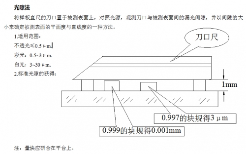

向各位请教用刀口尺检卡尺平面度时,怎样判断平面度值是多少?

1.看JJG 30-2002 通用卡尺检定规程。
2.有了检定员证,你就会了。

用光隙法。

在测量面上打米字线,看光隙

与标准光隙比较法检定,打米字线,跟据经验,一般不能透白光,因为标准光隙透白光是3μm以上了,3μm以下是彩色光。
