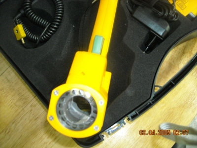

大家好,我的FLUKE 574 测温仪前面的圆形玻璃罩子破了,
我的问题是:
1。这个罩子的作用。能否用其他的类似的东西替代。
谢谢,请大家别回答些:"直接问FLUKE类似的话”

能使红外光透过的玻璃(比如锗玻璃),普通玻璃是透不过红外光的。后面的探测器接收,计算出温度。据说普通的薄膜红外光也可透过,没有仔细深究过。
xuhongguang 发表于 2009-5-3 19:16:49 | 显示全部楼层
这个不能用普通的玻璃替换,因为这个不是一般的玻璃,是减小SSE(辐射源尺寸效应)的——辽宁省计量科学研究院。
