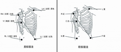

我们用的是内蒙EGG-1C的检定仪,检定心电监护的时候监护导连一般有RA,RL,LA,LL和另外一根线,怎么和检定仪后面的N,F,R,L四个插孔连接,另外问一下检定仪后面的N是不是地线孔
zhanghui6540 发表于 2009-4-18 21:30:52 | 显示全部楼层
RA----R     RL----N    LL-F    LA----L

biurbiur 发表于 2009-4-20 08:37:58 | 显示全部楼层
深圳迈瑞的网站里有个图就是连接方法
一共两种标识  都有
binghuojx 发表于 2010-3-29 15:45:53 | 显示全部楼层
心电美标和欧标接法
心电美标和欧标接法
在相应位置比较一下就一目了然了。

hysen 发表于 2010-4-6 10:45:31 | 显示全部楼层
一个是欧标,一个是美标,完全正确.
zcjjls 发表于 2010-4-8 14:21:40 | 显示全部楼层
