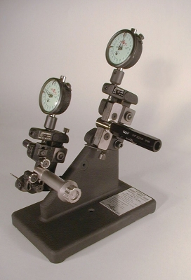

要快速测量,还是我这种设备比较快,张开测头卡一下读书就好了,就像卡尺一样简单。
