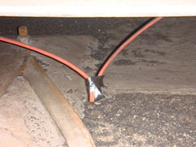

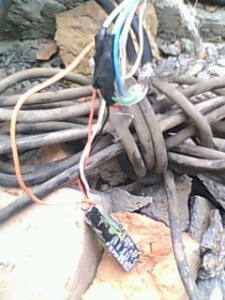

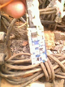

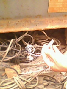

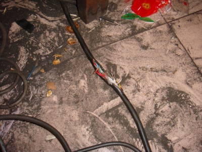

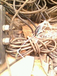

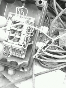

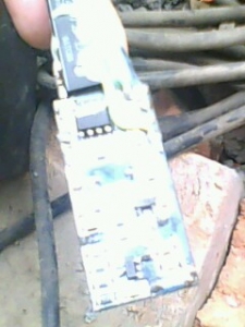

因讲课需要,求同仁提供电子汽车衡作弊的各种照片,方便讲课的同时也让大家增加识别汽车衡作弊的能力。谢谢
海狼 发表于 2009-4-22 19:35:23 | 显示全部楼层
这是安徽萧县计量所查获汽车衡作弊的现场照片。

流连 发表于 2009-4-23 11:06:45 | 显示全部楼层
我们都是在作弊拆除后看到的。

图片中有个键盘,在键盘那里也能作弊?通过电脑作弊?见识不多,请多多指叫
火山 发表于 2009-5-7 09:07:53 | 显示全部楼层
这些都是模拟的吧,不是数字的吧
大熊 发表于 2009-5-7 10:43:12 | 显示全部楼层
这些都是不易发现的作弊,有什么方法容易发现这些作弊的东西了??传感器的电压或者信号经过这些作弊装置,有什么变化了?我们要怎么办了 ?
下雨 发表于 2009-5-7 11:28:10 | 显示全部楼层
如果接入的遥控接收器未连带产生其它故障,就很难发现,从仪表显示上也看不出来。作弊的遥控接收器功耗很小,传感器电压应当测不出变化,信号大小变化后转变为仪表称量数字。只有发现货物的称量结果偏大或偏小时(空秤或称量其它货物正常)才能往这方面考虑。
