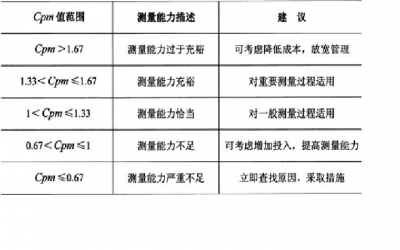

应运用计量要求的导出对测量过程进行验证,要求低了风险太大,要求过高又浪费。
我们先引入测量能力指数的概念,
       Cpm=T/B =T/6uc
         Cpm——测量能力指数;
    T——工艺或技术要求的允差;
    B——测量能力,以测量过程合成标准测量不确定度的6倍表示;
    uc——测量过程合成标准不确定度。
  Cpm值的大小反映了测量能力对产品工艺要求的满足程度,具体见下表:
烟海浪人 发表于 2009-4-24 00:44:06 | 显示全部楼层
晕!表格贴不上

Cpm=T/B =T/6uc=T/2U≈T/3U1
         Cpm——测量能力指数;
    T——工艺或技术要求的允差;
    uc——测量过程合成标准不确定度;
    U——测量过程的扩展不确定度;
    U1——测量设备引入的标准不确定度分量,也可以用测量设备的示值最大允许误差近似代替。
    特别是最后的约等于,简便使用,在生产现场常常被应用。例如某工件公差带T为0.04mm,如果用卡尺测量,卡尺示值误差为0.02,Mcpm=0.04/(3×0.02)=0.67<1测量能力显然不足。
  公式变一下,UI=T/3Cpm,如果测量能力设为恰当,则Cpm=1,公式变为UI=T/3,这就是大名鼎鼎的三分之一原则哦,呵呵。
