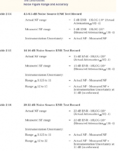

[脉冲参数] 如何检定8975A噪声系数测量范围及准确度?
分贝 发表于 2009-4-25 11:10:40 | 显示全部楼层 |阅读模式
我是按照Agilent的性能测试做的,但在后面的计算中涉及到的5dB,15dB,22dB超噪比是什么意思?如何根据步进衰减器的衰减量来确定噪声系数的测量范围及使用何种超噪比?噪声系数与衰减量对应的那个计算公式是如何得来的?file:///C:/DOCUME%7E1/zhangxy/LOCALS%7E1/Temp/moz-screenshot-2.jpg谢谢各位专家!如有相关资料,麻烦发至xyz9603@163.com,谢谢!

公式是F(dB)=ENR-A挺麻烦的也没怎么细研究
后面5dB,15dB,22dB超噪比我觉得没什么用,首先这个项目并没有使用噪声源,其次,我们关注的是误差(实际值-测量值+修正值)最后ENR互相抵消了。
我们使用RS的衰减器RSP,0-140dB的范围,都不用二次修正。

我们这也是今年才有人送,还搞不太清楚。我研究了一下说明书,那个超噪比应该还是有用的,是确定噪声系数范围的,如果衰减器衰减6dB以上的话,再用第一个公式计算就会出现噪声系数为负的情况,而且指标给的是0.05dB(ENR=5dB,15dB),0.1dB(ENR=22dB),在衰减0-16dB时,指标是0.05dB,后面用指标0.1dB。

按说明书上的原始记录是你说那样子,分别作5dB,15dB,22dB的,可是这三组数据一样指标不一样?
