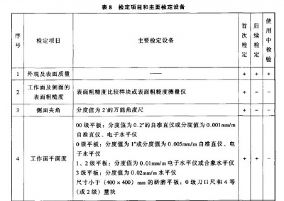

求教:检定平板建标不确定度的计算问题
平板检定规程JJG117-2005 规定 检定平板的不确定度不小于该平板允差的三分之一,检定00级和0级平板用分度值为:0.001和0.005mm/m的电子水平仪,在后面不确定度的计算中,对检定0级平板用分度值0.001mm/m计算。如果用分度值0.005来计算,根本达不到规程山规定的小于平板允差三分之一的规定,连二分之一都达不到。
请教建标报告中不确定度的分析中电子水平仪的应用什么分度值来计算不确定度?

检定00级和0级平板用必须用分辨力为0.001005mm/m的电子水平仪,分辨力为0.005mm/m的电子水平仪可检定1级平板。我分析的结果如下:
平板规格(mm) 系数n  桥板跨距L (mm) 电子水平仪分度值C (μm /mm)  扩展不确定度(μm)
300×400                   4              122                             0.01                                      7.0
                   4               122                             0.001                                      0.7
400×400                   4               138                              0.01                                      8.0
                    4                138                              0.001                                      0.8
600×400                    4                175                              0.01                                      10
                    4                175                               0.001                      1.0
1600×1600          8                 278                               0.01                                      23
                    8                 278                              0.001                          2.3
2500×1600          8                 368                               0.01                                      31
                     8                  368               0.001                      3.1

规程上规定检定0级平板用分度值0.005mm/m的电子水平仪,但事实上用分度值0.005mm/m的电子水平仪检定0级平板的扩展不确定度达不到规程上规定的小于平板1/3允差的要求

我们检0级平板是用分度值为0.005㎜/m 的SDS10型电子水平仪检的。

你们用分度值0.005mm/m的电子水平仪评定0级平板的扩展不确定度能达到规程规定的要求:小于1/3平板的最大允差吗?
duomeiti 发表于 2009-4-27 05:49:53 | 显示全部楼层
bamboo 发表于 2009-4-27 00:25
计算完扩展不确定度后小于规程规定要求的小于1/3最大允差。
 楼主| bamboo 发表于 2009-4-27 12:57:24 | 显示全部楼层
能发一份你们的不确定度评定报告吗,我的电子邮箱bamboo-2000@163.com 非常感谢!
规程上用0.001mm/m的分度值计算检定0级平板的不确定度,如果用0.005mm/m来计算,达不到规程上小于1/3平板允差的要求
