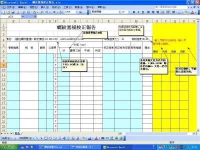

这是我做的螺纹塞规校正报告电子档,使用方法见附件图示,蓝色和黄色部分须手动输入或选择输入。其它部分如中径值及合格判定电子表格会自动给出。
     该表格适用于公制和美制(UN系列)的螺纹塞规的使用

这是升级版,我最近发现原电子档在处理公制螺纹塞规时出现问题,现我已改正。欢迎适用并提意见!!!

谢谢版主,是不是你的报告只能选择螺纹精度为6H和6G,其他不能这样?
 楼主| yj407 发表于 2009-8-16 13:12:36 | 显示全部楼层
lcw_syl 发表于 2009-8-15 21:31
对于公制的目前我只设置了最常用的6H和6G的。其他暂没有设置。美制的是1B、2B、3B,主要是看你在最右边的黄色标记框的输入内容了,使用方法请仔细看那说明图片。

非常感谢楼主的无私奉献,有一个疑问,当螺距是2.5时公制螺纹查询就查不到了,楼主能否把螺距2.5系列加入到表格里。比如M32*2.5 6H

实际使用时,三针直径可能需要改动,但你的软件不能改
huangxzup 发表于 2011-10-30 14:15:41 | 显示全部楼层
还有就是,有很多规格包含不进去,只能使用在标准中有的系列,只有第一项可以使用,后面的检测超差了不会显示超差多少
