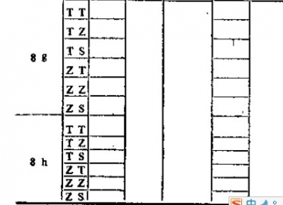

在资料中查不出来.求助各位能否将螺纹校对规M4-8H中径尺寸和公差告诉在下.先谢谢,
斗转星移 发表于 2009-4-26 13:28:19 | 显示全部楼层
你好,看你写的螺纹校对规的规格M4-8H,应该是粗牙螺纹,螺距是0.7,但是你所提供的螺纹校对规,所选螺距、精度配合不合适!应该是标注有错误吧,如果一定要计算,那就请你把规格写完整,写正确!
august 发表于 2009-4-29 14:32:38 | 显示全部楼层
这个螺纹校对规,M4*?-8h
    如果m4*0.7-8h是没有的[img][img][/img][/img]

我给你三个螺距参数的资料
1.0.5mm
2.0.7mm
3.0.35mm
有需要尽管说。

3楼说的对,M4-8H的规格是肯定没有的,请再仔细看看标注。
