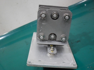

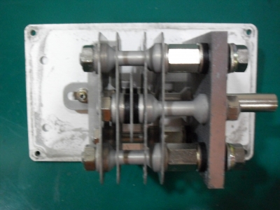

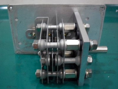

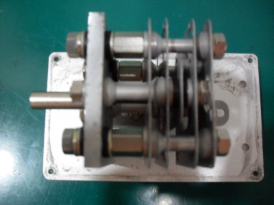

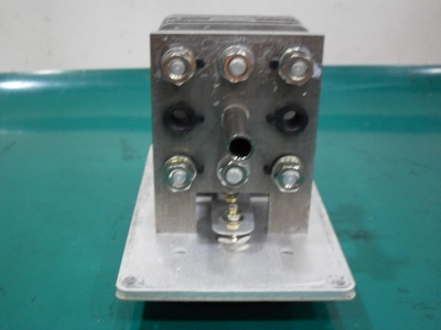

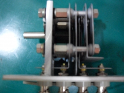

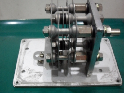

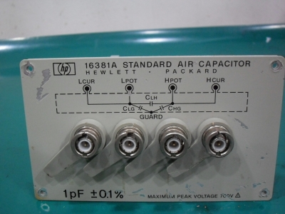

hs2009 发表于 2010-1-1 22:34:25 | 显示全部楼层
标准电容
标准电容
hp标准电容器
hs2009 发表于 2010-1-1 22:40:31 | 显示全部楼层
内部图
内部图
hp标准电容内部图
