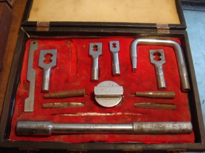

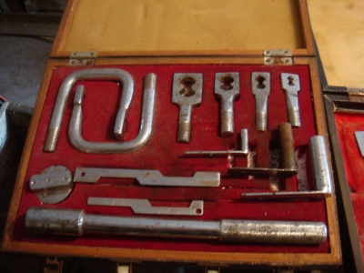

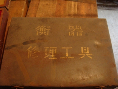

流连 发表于 2009-5-6 09:29:57 | 显示全部楼层
部分衡器修理用工具
参与人数 1金币 +5 收起 理由
海狼 + 5 热心

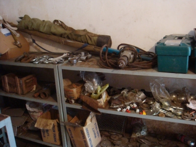

流连 发表于 2009-5-6 09:32:01 | 显示全部楼层
专业修理工具,早忘了在哪儿买的

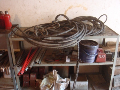

流连 发表于 2009-5-6 09:34:06 | 显示全部楼层
各种钢丝绳,安装修理汽车衡用

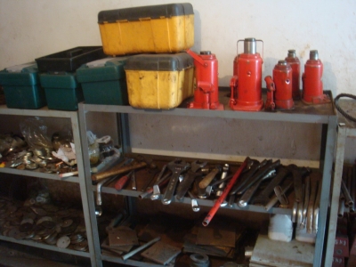

流连 发表于 2009-5-6 10:38:25 | 显示全部楼层
千斤顶,工具箱,里面有电烙铁、万用表、、、

流连 发表于 2009-5-6 10:43:13 | 显示全部楼层
电缆盘。
好多配件,看的懂吗?

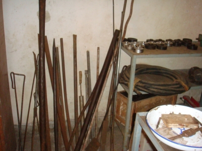

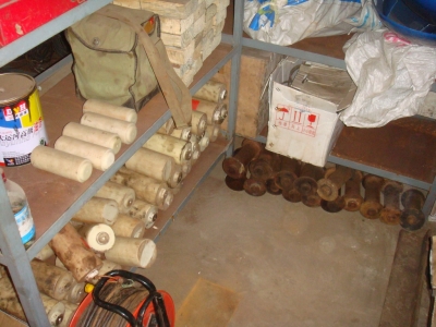

流连 发表于 2009-5-6 10:44:02 | 显示全部楼层
撬杠、加力杆、、、、、

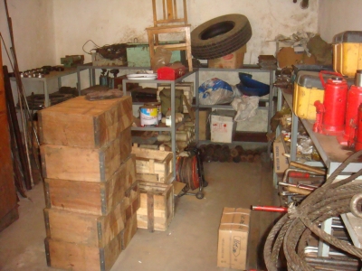

流连 发表于 2009-5-6 10:45:28 | 显示全部楼层
小小的房间,摆的太乱。
垫木都是专门定做的。

下雨 发表于 2009-5-7 14:15:53 | 显示全部楼层
从11楼的那些照片中看到了很多的垫片、垫板、上下承盖、传感器模型等。
修理汽车衡,我们还用到过丝攻、板牙、手砂轮、气割、破碎机等。
