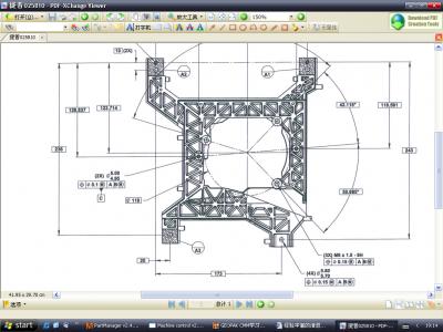

图纸中要求测量0.15位置度,可没有标X,Y位置,标了几个角度,各为朋友有没有好的方法测量,谢谢。

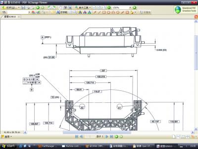

要求为0.15mm位置度的三个孔的理想座标不难确定,因为它的基准其实很明确了,请注意所有的尺寸标注都是从右上角的4.98mm-4.94mm的那个孔引出。
其实让我麻烦的并不是这个0.15mm位置度,而是自身作为基准的那个4.98mm-4.94mm孔的0.10mm位置度(位置度基准只有一个)
元论从位置度的要求还是自身的直径的公差,这个孔都是整张图纸的关键,既然您可以解决这个位置度,相信0.15mm的位置度您肯定可以解决。
zjauto 发表于 2009-5-5 11:41:17 | 显示全部楼层
孔的 X Y  可以通过给定尺寸用三角函数来计算,然后将坐标系移动到孔上,进行测量再计算位置度,
yj407 发表于 2009-5-5 19:06:10 | 显示全部楼层
以A基准点做投影面,B基准的两个孔建轴向找正,再将B基准左边的孔为基准点,偏置到构造圆孔中心的理论中心位置,并归坐标零点。再测这三个孔,极径极角的方式评价这三个孔的位置度即可(一般三座标软件都能很容易评出的)
boylond 发表于 2009-5-6 13:23:50 | 显示全部楼层
四楼果然高手,其实图纸表达得还是很明确的,关键是极坐标和笛卡尔坐标的转换.
