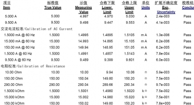

哪位高手能帮我分析下不确定度是否异常?
上边几行还是10的负几次方,后边几行居然成了10的正几次方,不知道为什么。

你是使用什么标准器做的校准?自动校准软件是MET/CAL吧?
你给的信息太少,没有帮你啊
我爱autotest 发表于 2009-5-10 23:03:38 | 显示全部楼层
大概看了一下,这个扩展不确定度我理解应该是绝对扩展不确定度,单位缺省略了,单位若是A或Ω,则不确定度应该算是对的。
不过需要出的是:这这个证书还是有一小毛病的,测量示值结果的位数与不确定表示的位数不一致,这不符合测量不确定度的表示要求。
