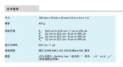

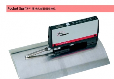

我们的仪器是Mahr,我这里有二张仪器的说明图片你看看,校准的测量点取多少?要用那种规格的标准样板?仪器本身自带的标准样板规格是3.05um。就用这个可以校准吗?另外不同规格的标准样板所用的取样长度应该是不一样的。计量所用的是0.074um、0.344um和4.33um多刻线标准样板,测量采用的是用同样的档位(相同的取样长度)来测量校准样板?我怀疑它们有错?如果要测量Ra0.1um 以下产品应该用半径多少大的测头?

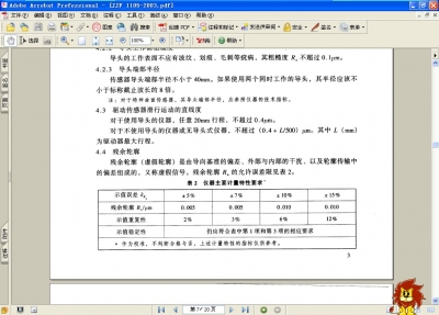

如果仪器的相对示值误差±15%的话,测量头的半径是10um的。应该选用那些规格的多刻线表面粗糙度样板来校准?上次送上级计量所用的是0.074um、0.344um和4.33um多刻线标准样板,不知道是否有问题?
