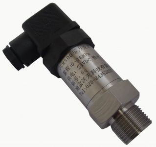

我们单位要完善压力的标准 准备上压力变送器的校准 有哪位大大知道压力变送器是什么 请发帖告知 包括它的工作原理 和检测方法 最好 有图片说明 谢谢各位了

压力变送器是把压力信号变成电信号的设备,我用的一般0.5级
hzjyhy 发表于 2009-5-15 09:42:54 | 显示全部楼层
压力变送器是一种将压力变量转换为可传送的标准化输出信号的仪表。变送器的精度有很多:0.05级、0.1级、0.5级、1级等等,要看你用在哪儿!

压力变送器是一种将压力变量转换为可传送的标准化输出信号的仪表,而且其输出信号与压力变量之间有一定的连续函数关系(通常为线性函数)。现在一般是24V供电,两线制传输。
压力变送器的检定规程为JJG882-2004, 标准装置可以用活塞压力计,我们单位建标是用的0.05级标准板块(根据被检仪器量程确定标准模块的个数),0.05级的压力校验仪,再加压力泵(产生压力源)组成压力标准装置,可以检定0.25级以下的压力变送器、压力表等压力仪器。
具体的建标可以看看检定规程。
下雨 发表于 2009-5-15 14:33:42 | 显示全部楼层
看了楼上各位的讲解,又搜索了图片,发现它输出是4~20mA的电流线号,是不是和压力模块的工作原理一样?我们标准器是用0.05级的压力模块,应当可以检部分准确度等级的压力变送器吧?
zhoujidai 发表于 2009-5-15 14:53:36 | 显示全部楼层
工作原理基本上是一样的,只是在检测元件(一般有电容式的、压力应变片、扩散硅、单晶硅等)不同在转换电路上存在一定的差异。0.05级的压力模块加0.05级的数字压力校验仪完全可以检定0.2级以下的压力变送器,注意一定要选好压力模块的量程。

    应该根据允许误差的1/3~1/4的原则。即标准允差是被检表允差的1/3~1/4。
儒风飞扬 发表于 2010-7-13 08:46:59 | 显示全部楼层
看了楼上各位的讲解,又搜索了图片,发现它输出是4~20mA的电流线号,是不是和压力模块的工作原理一样?我 ...
    这就是个压力变送器!!
