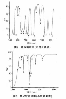

    2.吸收型波长标准滤光片
    吸收型波长标准滤光片是以吸收峰的峰顶值的方式来传递波长量值的标准样品,其主要计量技术指标为波长,计量单位是nm。紫外区常用氧化钬玻璃,可见光区则用镨钕或镨铒玻璃,近红外区则利用多种稀土元素的玻璃滤光片作为吸收型波长标准滤光片。
    从校准波长的目的出发,要求吸收型波长标准滤光片能提供一个陡峭的、尖锐的光谱吸收峰。对于吸收峰的波长示值,由于每一批次中各种稀土元素的含量和纯度不同,在光谱光度计中的吸收峰形状并不完全一样。例如图1中的镨钕滤光片、图2中的氧化钬滤光片,该滤光片在紫外辐射区的有效峰数量过少;又如另一张氧化钬滤光片(见图3)的测试谱图,从(200~750)nm取数据,在紫外辐射区,其特征波长点包括5个数据:361.0nm、334.2nm、287.9nm、279.4nm、241.7nm,相对于图2中的两个可参考数据,当用于检定光谱光度计时,无疑更具有传递量值的价值。
    图1  镨钕测试图(不符合要求)    图2  氧化钬测试图(不符合要求)
    图3  氧化钬测试图(符合要求)
    为了更有效地筛选有效的特征吸收峰,首先参照干涉滤光片中峰值波长点给出透射比值的方法,选择给出特征峰对应的透射比值,并利用透射比值的大小来筛选特征峰,但当用此法鉴别筛选如图3中的峰11、12和峰4、5时,发现单纯地利用特征峰对应的透射比值的大小,不能完全鉴别筛选有效特征峰,所以提出了相对峰高的概念。相对峰高类似于给每一个被筛选的峰重新定义一条自己的基线,其定义为特征峰峰谷的透射比值与相邻特征峰峰顶最小透射比值的差值的绝对值,计量单位是1。
    此外,为了区别筛选图1中的峰1、2、5等类吸收峰,提出了半宽的定义,并提出采用相对峰高/带宽这一指标来对吸收峰进行评价,从而筛选有效的特征峰。
    此外,由于吸收峰的峰形千差万别(如图2中的峰4、5、6与峰8的对比),此时设计了吸收峰的对称性/相对峰高来协助考核特征峰的性能,并在检定报告中给出,以供客户参考使用。

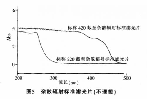

    4.杂散辐射标准滤光片
    JJG1034-2008中的杂散光指JJF1032-2005之4.83杂散光定义中的异色杂散辐射,杂散辐射标准滤光片是用截止区的透射比来衡量仪器的杂散辐射。以吸光度表示,计量单位是1。

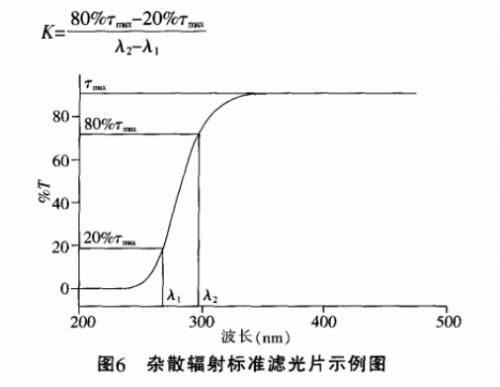

    对杂散辐射标准滤光片的检测,目前发现各检定单位有的给出的是透射比值,有的检定单位给出的是吸光度值;这个问题在JJG1034-2008中统一规定为,给出名义截止波长点下的吸光度值,同时给出吸光度的年变化量,以考证该滤光片的稳定性,给出非截止区的透射比值,同时定义了考证滤光片机械性能的另一项计量指标,即斜率。
    杂散辐射标准滤光片可能会出现如图5所示的光谱曲线。图5中,两种杂散辐射标准滤光片在应用到检定光谱光度计时都会带来较大的不确定度,究其根源,是由于滤光片的截止区域不理想,JJG1034-2008第一次对此类滤光片引入了斜率的概念,用以描述截至区域的理想程度。截止型杂散辐射标准滤光片的斜率指取滤光片在透光区的最大透射比值的80%和20%两点的数值来计算,具体的表述如图6所示。并且在计量技术要求中,也把它作为一项必检项目,用于判定杂散滤光片的机械加工性能是否合格。在图6中,τmax截止型杂散辐射标准滤光片在非截止区的最大透射比值:λ1、λ2对应20%τmax和80%τmax处的两点波长值。截止型杂散辐射标准滤光片的斜率指取滤光片在透光区的最大透射比值的80%和20%两点的数值来计算。如图6所示的该滤光片的斜率是
    图5  杂散辐射标准滤光片(不理想)
    图6  杂散辐射标准滤光片示例图
