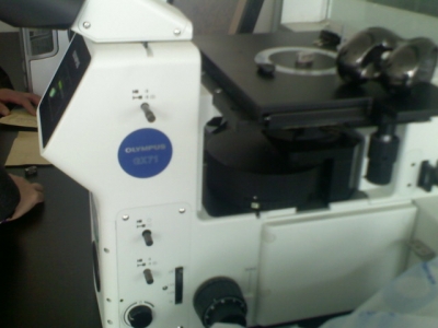

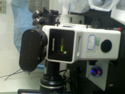

公司准备换一个好点的金相显微镜,领导去了趟天津检测中心,想买和他们一样的,只给我两张图片,对型号和配置不清楚,请教各位!

高级金相系统显微镜OLYMPUS GX51, 进口金相显微镜,金相显微镜软件,定量金相分析软件,自动评级金相软件,OLYMPUS GX41 倒置金相显微镜,数码成像及金相分析软件,金相显微镜适配300 万像素数码摄像头,OLYMPUS BX41 正置系统金相显微镜,OLYMPUS BX51M 落射投射两用金相显微镜,OLYMPUS 奥林巴斯金相显微镜物镜目镜等配件
高性价比,更耐磨的先进光学系统显微镜明场、暗场、偏光、微分干涉观察全功能高精度万能物镜,超宽视野数 22 ,观察舒适
·采用 UIS 无限远补正光学系统,视野周边明亮、清晰
·试样面倒置,节省压平,提高检查工效
·放大倍数 50 ×~ 1000 ×,精密镜头,图像质量高
·前置调光器及粗微同轴调焦,使用者操作舒适
·照明光源 6V30W 长寿灯泡,可选配至 100W
·可连接数码成像系统及金相分析软件
技术规格
光学系统
目镜
物镜
UIS 无限远,明场,暗场,偏光, DIC 微分干涉
UIS 目镜 10 ×(视野数 22 )
UIS 物镜 5 ×, 10 ×, 20 ×, 50 ×, 100 ×(干)
调焦机构
物镜转盘上下移动方式,载物台固定
粗微调同轴:向上 7mm ,向下 2mm
粗动回转移动量: 36.8mm ,微动回转移动量: 0.2mm
物镜转盘
5 孔转盘
载物台
GX51 专用右手活动接头操作手柄式载物台
照明系统
手动控制视场光阑和孔径光阑
偏振光组:插入式起偏器及检偏器
6V30WHAL 卤素灯
镜筒
BL30-2 双目镜筒, CTR30-2 三目镜筒
镜筒倾斜角 30 o ,眼幅调整范围 48 ~ 75mm
照相装置
0.5 ×数码照相适配器
外型尺寸
236 ( W )× 624 ( D )× 407 ( H ) mm
重量
约 10Kg
标准配置
显微镜镜体 GX51-F
双目观察筒
载物台 IX-SVL2
载物板 GX-CP
侧向光路体 GX-SPU
光源 12V100WHAL
高精度平场半复消色差物镜
UMPL5 × BD2
UMPL10 × BD2
UMPL20 × BD2
UMPL50 × BD2
UMPL100 × BD2
目镜 WHN10 ×
目镜测微尺 U-OCMC
滤色镜 25ND
滤色镜滑块 GX-FSL
检偏镜 GX-AN360
起偏镜 GX-PO
数码成像及金相分析软件
适配器 U-TV0.5 ×
600万像素数码摄像头
金相分析软件 Image V2.17
