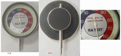

请问以上附件是什么型号的表啊,客户说要和这个一模一样的,但连量程和最小分度值都没告诉我。

应该是千分表

有点象百分表。

上面的表是用来测什么尺寸的?

前些天有人那些跟楼主上传的一样的表让我们检验,表面上的东西不符合JJG的规定,就没给他检

客户就说和千分表差不多的东东,说是要找我买一一模一样的,又什么都没说,我都不知道上哪里找去

我看就是百分表

依表盤看是瑞士產百分表

是瑞士产的,一朋友说是扭簧表,你们再看看啊,先谢了

这种测量设备属于测微计一类,必须按测微计检定规程检定,不能按指示表检定规程检定。在不知道分度值和测量范围的情况下,你可以用一个1.000mm的量块对零,再用一个1.100mm试一下,如果表针刚好转一圈,则分度值是0.001mm,如果只转10格,则分度值是0.01mm。分度值是0.01的一般不可能是扭簧表,以扭簧原理制造的测微计分度值都很小,准确度很高。分度值是0.001的有可能是扭簧表,也有可能不是。你也可以上网查询一下制造厂商,加以落实。

厉害!!但是大叔,我是想知道这个是什么牌子的,到哪里可以买到,因为我一客户要这东东,呵呵

可以用指示表检定仪与该表的一个分度值进行比较后,基本上可以看出是和种表了。

应该是扭簧表一类的东东!

表盘是百分表,可能是测厚仪上的一个附件

瑞士产扭簧表

应该是扭簧表

我看就是一只指示仪表。
