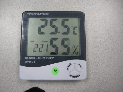

大家好,
数字式温湿度计的检定/校准应该用哪份规程/规范?
谢谢!
下图为数字温湿度计的图片。
津津 发表于 2009-5-22 11:28:52 | 显示全部楼层
JJG 205-2005
原先我们一直用272型号的那种挂壁式的,觉得不方便,就去购买了10只数显的温湿度计(看外观和该台温湿度计很像),首次检定一台不合格,现在只有两台合格的在用。还是把272型号的温湿度计重新启用,用了十几年了,就是加水比较烦。
lscsxy 发表于 2009-5-22 13:03:45 | 显示全部楼层
深圳市计量院用的是 JJG 205-2005 机械式温湿度计规程 校准的
dickhuang 发表于 2009-5-22 17:00:13 | 显示全部楼层
我们公司测量用的是有一个探头的,探头线有半米长。
觉得不是很准。
阿木 发表于 2009-5-22 17:22:34 | 显示全部楼层
跟我们公司用的一样的...
这种温度计我们都是用恒温恒湿箱来校正!但是不是专门买个恒温恒湿箱来校正哟..是我们公司有做性耐信实验的.校正方法很简单的....
风吹石 发表于 2009-5-23 10:19:25 | 显示全部楼层
5# 阿木
单纯的恒温恒湿箱肯定不行,我们还加了露点仪。
yangfengchao 发表于 2010-9-16 12:41:50 | 显示全部楼层
可以参照机械毛发式的温湿度计呀,
梦醒时 发表于 2010-9-16 14:34:25 | 显示全部楼层
JJG 205-2005 机械式温湿度计规程 和J JF1076-2001,
ylxyjb 发表于 2010-9-16 20:54:44 | 显示全部楼层
明明是数字的,还按照JJG 205-2005 机械式温湿度计规程检定吗??、用露点仪在可调恒温恒湿箱中校准。规范自己编
DoD 发表于 2010-9-18 08:07:21 | 显示全部楼层
主要原因是体积太大,无法放入湿度发生器中读数,一般就都参照JJG205了
cqyork 发表于 2010-9-18 11:08:28 | 显示全部楼层
参照JJG 205-2005  用恒温恒湿箱和露点仪为一体的。
aux8180 发表于 2010-9-18 12:39:45 | 显示全部楼层
QD2008 发表于 2010-10-11 21:40:41 | 显示全部楼层
数字式温湿度表好像没有检定规程和校准规范,有的是本单位自己编制一个校准规范
