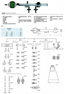

Lishu 发表于 2009-5-25 23:26:21 | 显示全部楼层
附图的这款测量仪,选用884Ta的测头,就可以很方便的测量短台阶,大直径的尺寸。用环规加千分表做比较测量,精度比较高。

13楼的量具能否将详细的说明发上来或我的邮箱,哪里有卖

13楼的这种测量仪好象是德国妈尔的吧,价格是多少啊

MAHRSUZHOU 发表于 2010-3-27 00:29:00 | 显示全部楼层
回复 13# Lishu
13楼提到的这款是德国Mahr的万用测量仪844T,客观的讲,这款产品对于这种法兰止口的直径测量还是比较方便的,只是对操作者来说,手法挺重要,就算是配了带MAX/MIN功能的数显千分表,在操作中还是很容易出现较大的测量误差。这毕竟是两点测量,需要一点相对固定,另一点在对面一侧贴着曲面找拐点。同时,因为是做比较测量,所以,也需要准备相应的标准块。由于这款产品的可移动测头的调节范围为+/-5mm,所以,其应用范围还算是比较大的。
这个东西价格的确不便宜,如果看到Mahr的产品报价,这个只是一根光的圆杆子的价格,指示表、测头支架、测头,包括包装盒,都是要另外算钱的。所以,买一套这个东西,最便宜的也要在2万左右。至于测量精度,实事求是的讲,并不是很高,就算配了千分表,整体也就是一个丝级精度的东西。同时,这量具可选配的测头有大有小,有长有短,测头越长,即距离测量杆越远,其精度和稳定性就越差。从结构上看,这量具其实是不符合阿贝原则的,所以,从理论上,与卡尺的造型结构类似,与千分尺和带表卡规有所不同。
另外,这个产品在国内外没有对应的检定规程可供参考,国内也没有办法检定。
现在除了Mahr之外,Mitutoyo和丹青的样本上也有类似的产品,如果感兴趣,可以比较一下价格。
