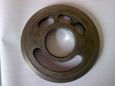

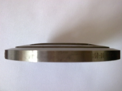

有这样一个工件,需要对其球面度进行测量,允差要求约5μ,由于选点范围有限,用2μ的三坐标测量无法满足。该用什么方法和什么设备测量呢?

用计量型三坐标机在被测球面上尽量多采集一些点,计算出球心坐标,将球心坐标设置为坐标原点,采用极坐标方式测出球面上不同点(尽量分布均匀、全面)的半径,这些半径的最大变化量就可作为球面度误差。当然,由于圆心定位误差,还可利用最小原则对半径变化量做更进一步数据处理。

楼主:你好!
能告诉该工件最大外径和球半径是多少吗?
如果工件不大的话,可以考虑激光扫描、白光干涉等;如果工件比较大的话,恐怕还是得用计量型坐标测量机配上扫描测头和相应的软件比较好。软件最好有包含CAD参照面域扫描功能,这样扫描时可以直接避过那些孔。

用轮廓仪恐怕不太可行吧,触针能够轻易地躲过中间的槽孔吗?还只能一个截面、一个截面地做,这种情况下相对而言,数据点的采集效率也比较低。
所以,我认为最好还是要用数控型(即CNC型的)三坐标测量机扫描,或高精度的非接触扫描。
无论是哪种扫描,都最好能够参照CAD图,否则编制跨越槽孔的扫描也很费事。
