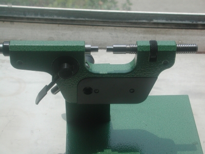

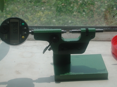

附图的这个量具谁见过?也就是一个杠杆卡规支架,测头直径是5mm,法国生产的。那位知道的请提供一下购买渠道,谢谢

带有数显千分表的外径千分尺,主要是对批量生产的工件直接进行GO/NO-GO判断
smartcheng 发表于 2009-5-26 11:11:11 | 显示全部楼层
一个三丰的表带提升装置的外径千分尺,这个还需要比对测量,一模一样的估计不生产了,但功能相同瑞士德国产的多的很

三丰的就有,关键问题要求测头直径是5mm,3楼的兄弟联系我呀,个人资料里有我的联系方式
规矩湾锦苑 发表于 2009-5-26 22:37:10 | 显示全部楼层
呵呵,就是杠杆卡规,使用时用量块组拼出被测尺寸,检定时执行杠杆卡规检定规程,只不过它多了一个联成一体的工作台更方便些罢了。至于测头,看其结构似乎还应该有测帽,如果有测帽就用途更广了,你可以根据被测件的工作面实际情况选择平面测帽、球形测帽、刀形测帽等。
