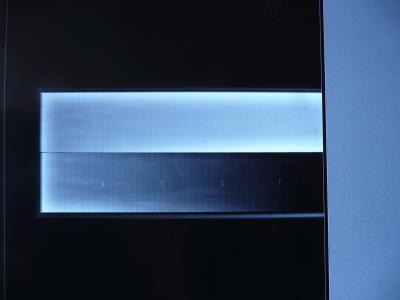

在对数字摄影成像系统的检测中,我们进行了一些探索,起草了江苏省计量检定规程。
    数字摄影成像系统除了要检测常规X光机的性能参数外,主要增加了对成像系统的检测,例如均匀性、动态范围、伪影等项目。
yixuejiliang 发表于 2009-6-14 19:26:41 | 显示全部楼层
动态范围测试影像
