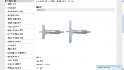

校准时发现深度千分尺的测量杆磨损了(日本三丰的),也就是说测量杆短了0.10mm.问过很多量具销售商都配不到,修也不好修。请问各位该怎么办呢?

1# chillixie 你看一下微分套筒与螺纹丝杆能否拆开?如可以的话,你可以调整一下微分套筒的位置就可以啦
吉利阿友 发表于 2009-5-29 19:37:36 | 显示全部楼层
二楼的说了一个方法,但存在一个问题。一般来说,一套深度千分尺的可换测量杆不止一根。按磨损了的短测量杆调整了微分筒位置,那么 换上正常长度的可换测量杆后,误差怎么消除?
      如果确实卖不到配件,我想只有一个方法来解决此问题了,通过研磨深度千分尺尺架基面来间接增加磨损了的可换测量杆的长度。道理跟修主尺工作面磨损了的死游标深度卡尺一样。 但要注意一点,尺架基面修磨后,余下的可换测量杆也要相应的磨短,才不至于影响正常的测量工作。
心中的日月 发表于 2009-8-6 17:33:36 | 显示全部楼层
有一种三丰的深度千分尺是能调的,您可以看一下你的能不能调整。如果能调的话那是最好了不能调的话您就把每根测杆的零值误差都写标出来让工作都在测量中把误差考虑进去。
mhSQCzfan 发表于 2009-9-13 11:30:01 | 显示全部楼层
非常简单的事情,测量杆上有对应的两个缺口,用工具敲击挤压就可以了,如果数值过了,可以研磨下,注意不要敲击测量头部哦。
