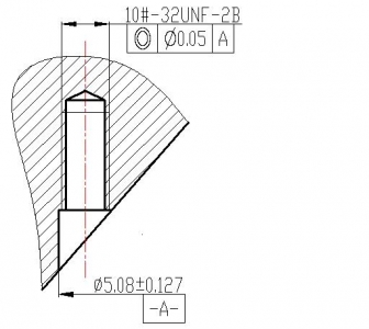

[螺纹/齿轮] 斜面螺纹同轴度测量
ksite 发表于 2009-6-1 15:21:49 | 显示全部楼层 |阅读模式
请各位大侠帮忙指点一下此种螺纹同轴度如何测量?
arianna 发表于 2009-6-2 10:55:20 | 显示全部楼层
我也碰到了这种问题,请高手指教啊
哆咪耒咪 发表于 2009-6-2 12:23:42 | 显示全部楼层
设计专用的位置度规检测。
yj407 发表于 2009-6-2 12:49:40 | 显示全部楼层
0.05的位置度最好用螺紋銷去測了。螺紋銷的中徑盡量做大﹐推荐用10-32-UNF -3A的螺紋銷。這樣的配合可消除容隙﹐不至于間隙過大。順便說一下﹐這個螺紋孔以及沉頭孔本身的精度那么低﹐其同軸度標的過嚴了。應該在基准A處標個加個最大實體原則。
