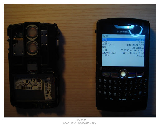

BB手机有个优点就是可以看信号强度dBm的,动态范围是-120dBm,说实话理论上带个源的话(GSM调制的)甚至可以测屏蔽室的隔离度,相对值嘛

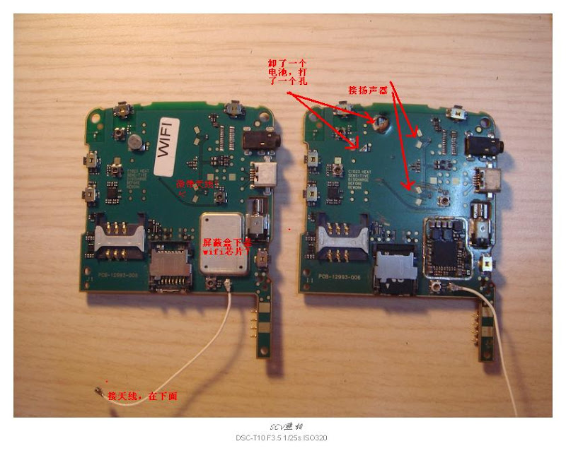

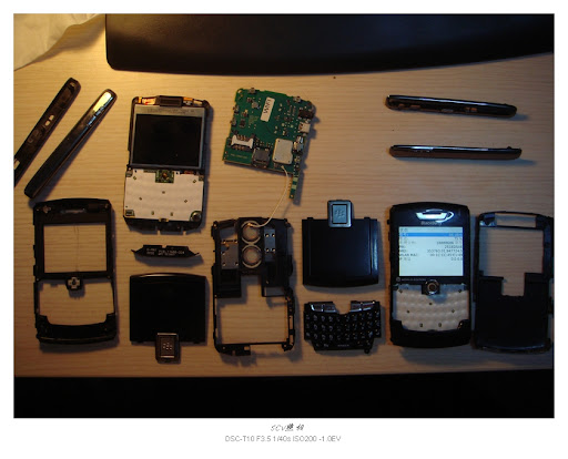

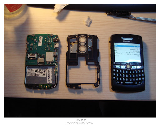

这好有两台8820,价格上来看,应该1软解1硬解,软解那个摔坏了,买的硬解的,这几天信号有点不太好,于是一起拆了捣鼓捣鼓。
应该说,左边是软解,右边是硬解,
理由1 左边的是小七那里2500全套买的,右边是2手买的,买家原价1600
理由2 左边的看起来芯片没动过,右面的所有的屏蔽盒都拆了。。。(按理说硬解也不用全拆啊)
理由2 左边的螺丝基本没痕迹,里面也很新,右面的螺丝脱扣,里面全是灰
感觉右边那个是wifi芯片,然后用一根微带天线,屏蔽盒右面是振子,作用是让手机可以振动
下面的飞线(其实不是飞仙啦,做的很精密的不是焊接的)连接下面的微带天线,我开始以为下面是麦克风呢看了一下,下面那个模块写着GSM和edge,恩,看来是微带天线了。而且走的是射频信号,所以那根白线也不是用焊接的方式,天线模块也是插进去的。应该这样电压驻波比会小吧。
总体感觉RIM做手机还是很精致的,比如屏幕周围有橡胶海绵垫,防止灰尘跑到液晶屏和外科之间,后面的扬声器附近也有海绵,所有芯片都有屏蔽盒(虽然硬解那个全拆了)
有些人会问软解硬解用起来什么感觉?
呵呵,软解那个会死机,不频繁,几周一次?硬解那个从来没重启过,但是信号差,个人认为是屏蔽盒拆卸后外界电磁干扰和内部串扰带来的影响。
那应该选择硬解还是软解?
我个人倾向于,呵呵原装机,按理可以走联通WCDMA了吧。那样最好。硬解也不错,感觉比软解稳定,不知是不是系统原因。而且硬解便宜啊。
所以呢,软解硬解各有所长,但是最痛恨的,就是硬解冒充软解然后卖很贵。其实这也是市场决定的,我个人认为应该硬解改装成本高。。。
